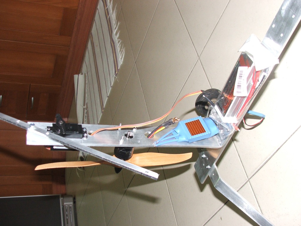

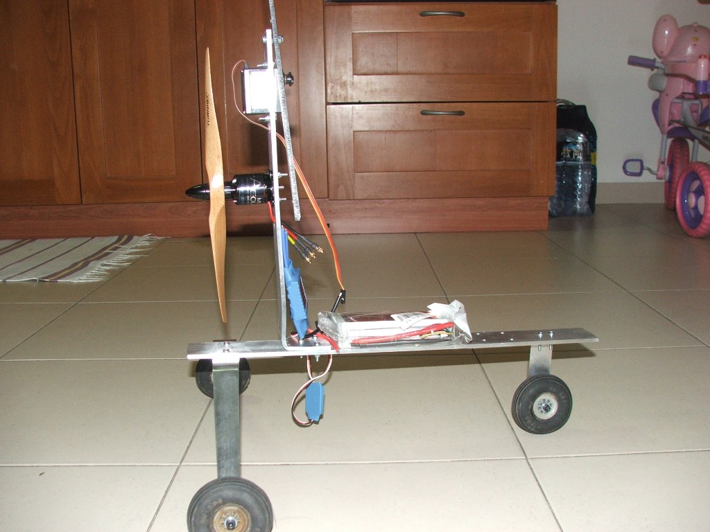

    שלום
    רציתי לשתף בכדי לקבל הערות והארות ,
    אחרי זמן רב של בניה ( עקב חוסר זמן ) כמעט וסיימתי .

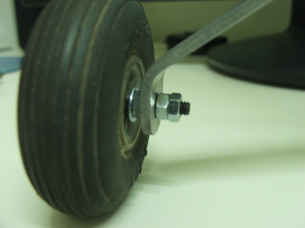

    1. השיטה בה חיברתי את הגלגלים לא עובדת גלגל אחד נתפס והשני משתחרר , איך מחברים את הגלגלים בצורה טובה ? צירפתי תמונה של הגלגל.

    ברור שהגלגלים מתנהגים כך הרי תפסת אותם עם ברגים ואומים אזי גלגל ימין מתהדק עד שנתקע וגלגל שלמאל משתחרר.
    השיטה לחבר על ציר בורגי היא להדק היטב את הבורג עם אום (ניילוק או עם לוקטייט) לפלח של הכן נסע. ואז להלביש את הגלגל ולתפוס את קצה הבורג בלבד עם אום ניילוק או לחלופין שני אומים הסגורים בקונטרה אחד מול השני תוך השארת מרווח בינם לבין הגלגל.
    גם פה יש סיכוי לשחרור / נעילה. אם יש לך קולרים (או לוסטרא קלאמרות של חשמלאים) שמספיק גדולים להלבשה על הבורג אזי עדיף.
    אם יש לך קצת מרווח בין הקדח בגלגל לבורג כדאי אף או להלביש צינורית פליז מעל התבריג או ללפף קצת טפלון של צינורותבכדי למנוע חיכוך בין הגלגל והתבריג.
    שים לב ללפף את הטפלון עם כוון הסיבוב אחרת יתקע לך שוב
    בהצלחה ותתחדש

    היי נראה מדליק.
    אפשר לקבל פרטים על הבניה , אלקט'...איזה מצנח הולך להרים אותו?

    תודה על התשובה.
    בניתי אותו מאלומניום 4 ממ .
    מנוע ובקר מהירות :
    Continuous Current 22A
    Max. Current 28A
    Input Voltage 6 - 14.8V
    Max. Efficiency 98%
    No Load Current 1.2A
    Internal Resistance 95m(Omega)
    Power 490W
    Motor Weight (Motor only) 85g
    Motor Dimensions (Diameter x Length) 28mm x 37.4mm
    Propeller Dimensions 11" x 8.5"/ 10" x 7"/ 12" x 6"
    סוללה 2200 שקניתי ב ebay וקניתי אחת מהסיני.
    מצנח קניתי מEBAY מטר 70
    אין לינק קניתי מזמן
    ברירת מחדל תגובה להודעה: באקאי משלי
    הכי מעניין כאן זה הסרוו
    העומס עליו הוא מטורף
    כמו כן אם אני מזהה נכון את הבקר מהירות, צפה לצרות, זה לא בקר טוב

    מהסתכלות נוספת אם הפרופ שלך אמור לדחוף את העגלה אז הרכבת אותו הפוך

    עשית חישוב מינימלי של הכוחות?
    יש לי נסיון רב בעפיפונים והכוחות הפועלים שם הם עצומים.
    יש לך זרוע מאד ארוכה עד חוטי העפיפון ואתה צריך לחלק את המומנט לאורך הזרוע.

    אני גם הרכבתי בקאי דומה אבל יותר גדול עם מנוע OS46 , והשתמשתי בסרוו 6 קילו סיני ולא היתה שום בעיה. לא נראה לי שתהיה לו בעיה עם בקאי חשמלי קטן עם סרוו כפול בכח...
    עמרי, זה נראה ממש יפה מה שבנית !
