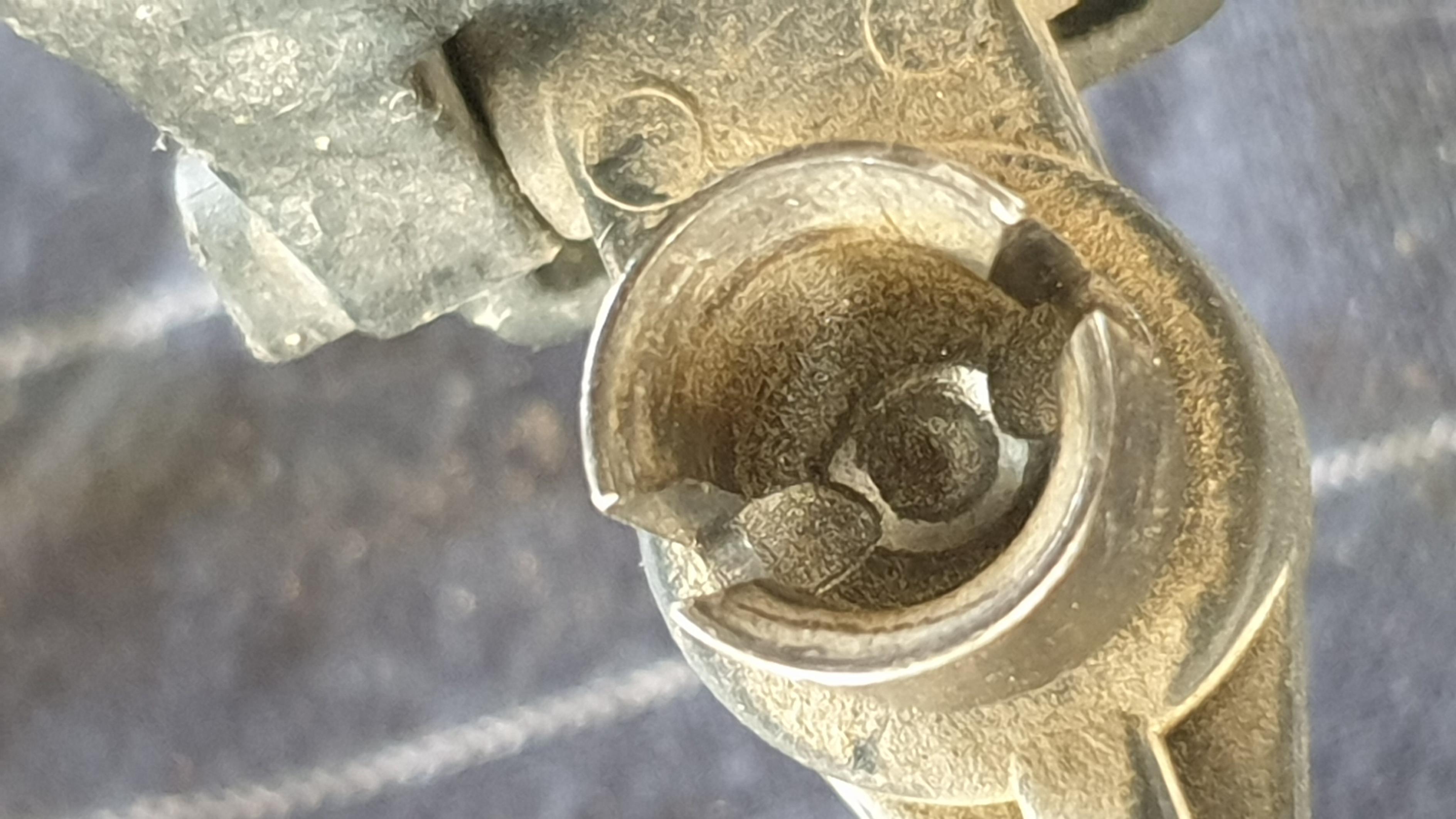

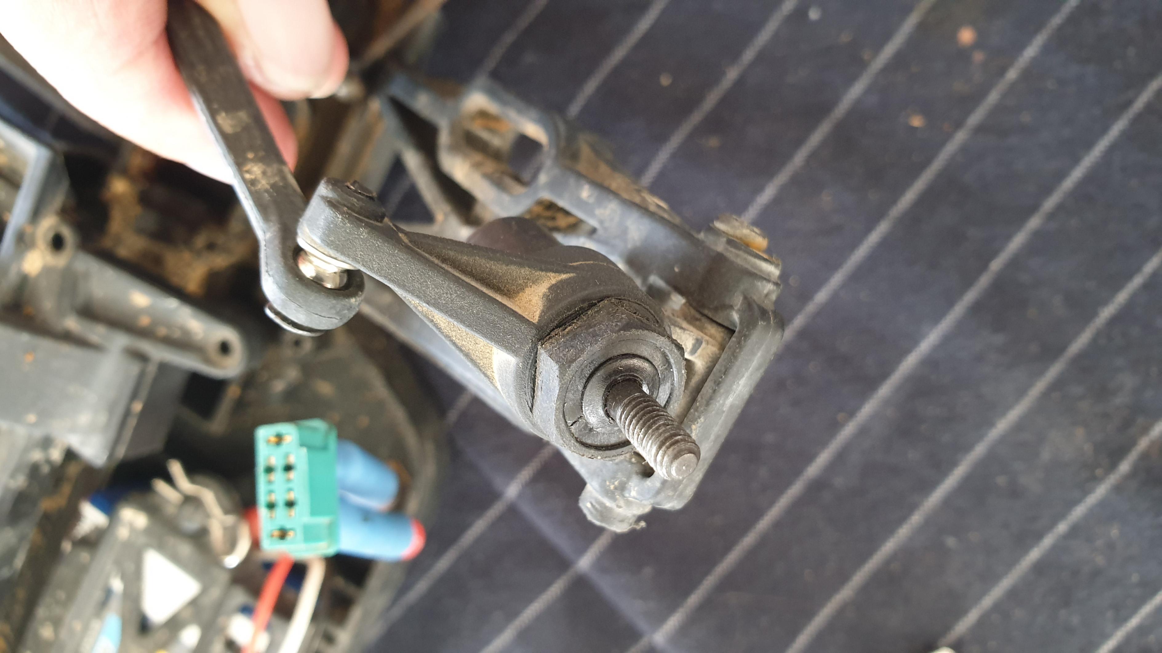

    ועוד שאלה. איך מוציאים את המיסבים מהמשושים ?
ID:	149549Click image for larger version.
    Eat (and think of RC) Work (and think of RC) ,Run my RC, Go back to my family, Sleep and think of RC
    That's what I call BALANCE

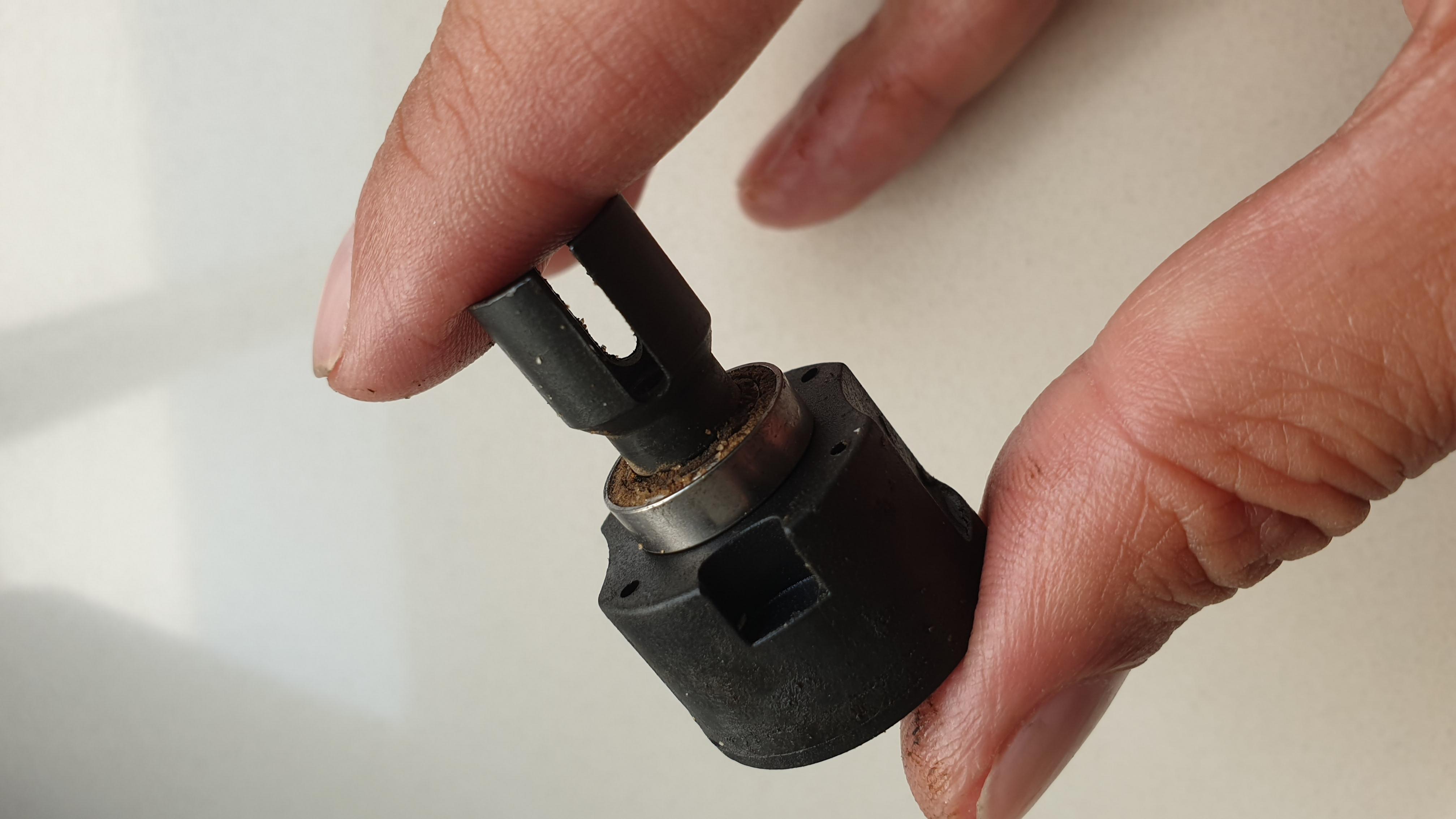

    ועוד שאלה: איך אני מחלץ את המיסב מהחלק הזה בדיפ ?

    הסתדרת עם המיסבים?
    השאלות שלך מראות שאתה לא עובד עם החוברת של הרכב.
    בחוברת, רואים איך כל כלך נכנס וככה הוא גם יוצא.

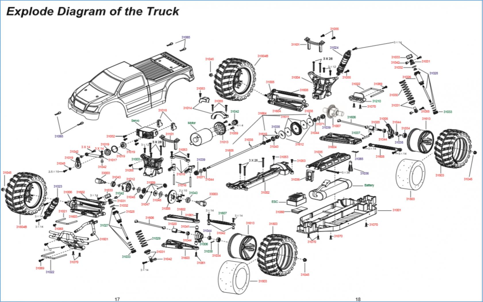

    הנה ההסבר הכי פחות גרוע שאני יכול לעשות:
    זה שירטוט כללי של הרכב שלך [אני מקווה]
Name:	הרכב של אורי-כללי.jpg

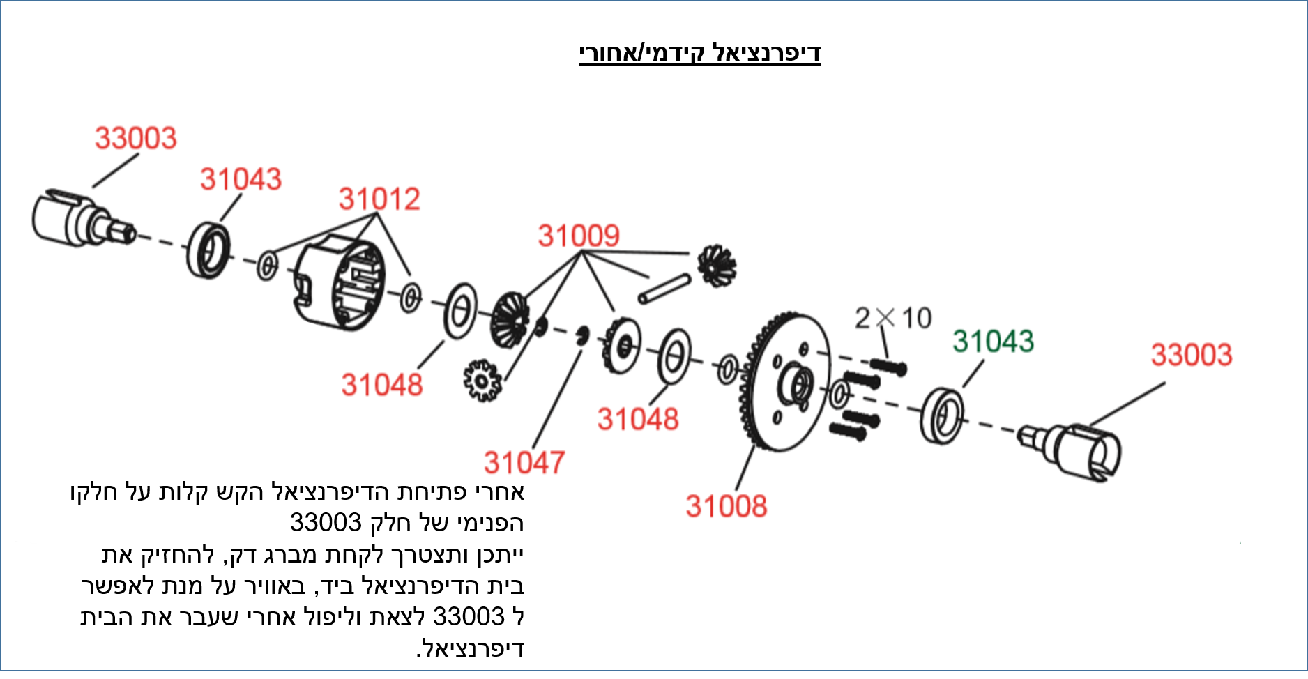

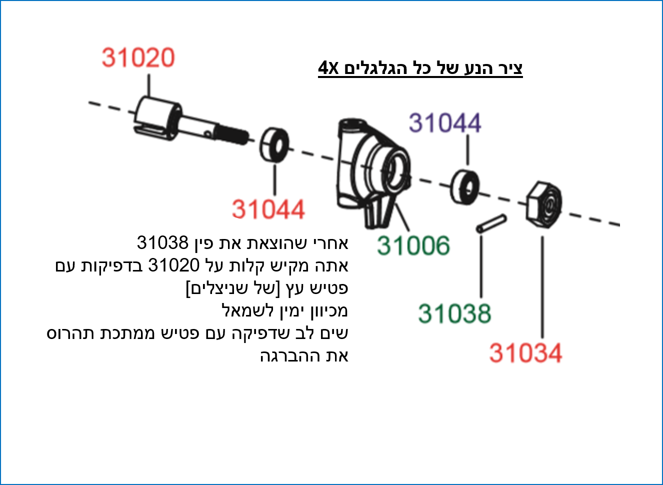

    זה תרשים של פרוק כל נאקל/הב בכל אחד מ 4 הגלגלים:
Name:	הרכב של אורי-4 גלגלים.png
    זה תרשים של פרוק הדיפים:
Name:	הרכב של אורי-דיפים.png
    התרשימים של היצרן...איך לומר...הם לא הפיסטוק הכי פתוח בקערה
    רן ענבר
