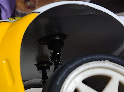

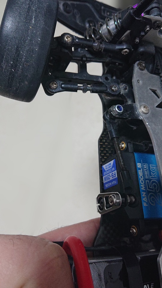

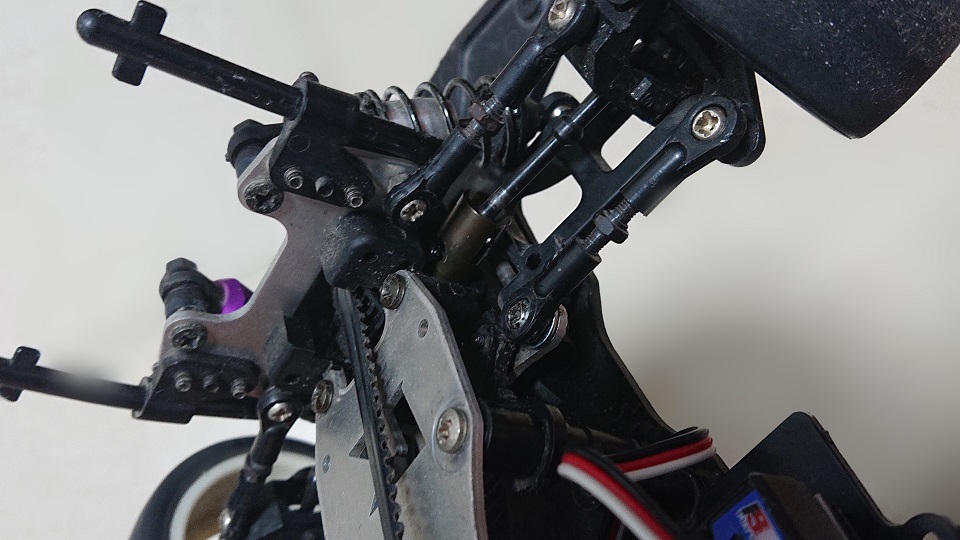

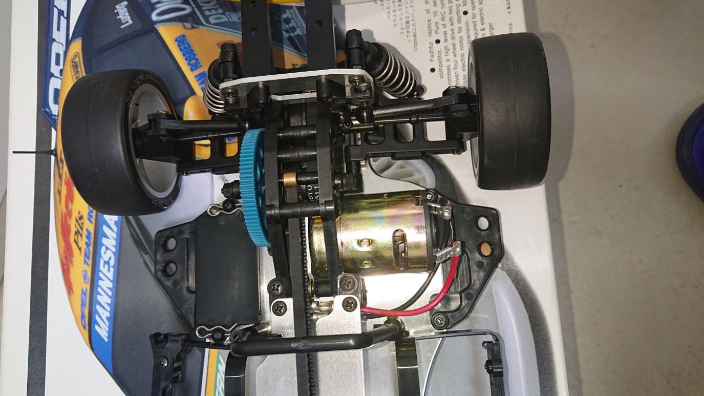

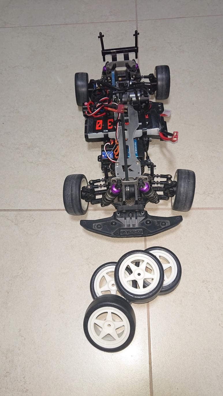

    טוב הגיעו כמה הפתעות שאפשרו להמשיך לרענן/לסדר את הרכב.
Name:	diff joints.jpg
ID:	150514Click image for larger version.
Name:	החלפת קומבינת היגוי.jpg
ID:	150515Click image for larger version.
Name:	צמיגים חדשים.jpg
ID:	150516Click image for larger version.
Name:	Diff joints installed with O ring.jpg
    בגדול הרכב מוכן לצאת לסיבוב, אבל אני מעדיף להמתין שתהיה לו חופה.
    הצמיגים עלו 128 ש"ח כולל משלוח, זה לא צמיגים שקל למצוא ולכן חטפתי גם אם ישבו אצלי עוד 20 שנים :-).
    החלפתי את המוט קומבינה שהיה בהיגוי במשהו יותר חזק ויציב ( וגם נראה יותר נעים לעין מאשר הרוד טיסן שתקעתי שם ).
    ה-joint הקידמי הורכב קדימה והוחזר ה-dogbone למקומו, יש לנו 4X4 שוב
    הזמנתי גם חופה של ניסן GT-R אך קיבלתי עליה החזר מלא משום שהיא נעלמה איפשהו בין גרמניה לישראל.
    נמתין לרכב שזכיתי בו במכרז ב-ebay הוא מגיע קומפלט, נראה אם החופה שם תמצא חן בעיני ( הזמנתי בעיקר בשביל החלפים ) ואם לא נזמין משהו יפה אחר (הפעם מאמאזון שיגיע מהר ולא אחרי 4 חודשים).

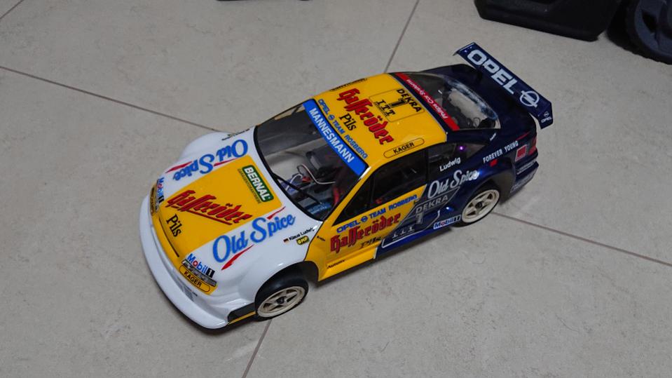

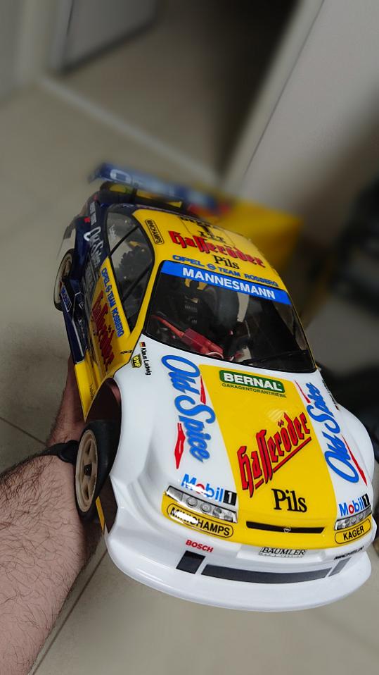

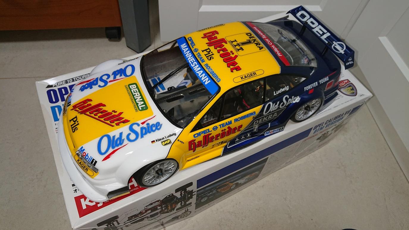

    לקח קצת זמן, אבל הגיע בסוף.
    סט חלפים מלא
    זה חתיכת ג'וקר הזכייה הזו.
    טוב אז יש חופה, עכשיו נותן לחכות למגנטים שיגיעו ונצא החופה לראות את הדבר הזה זז קצת.

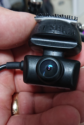

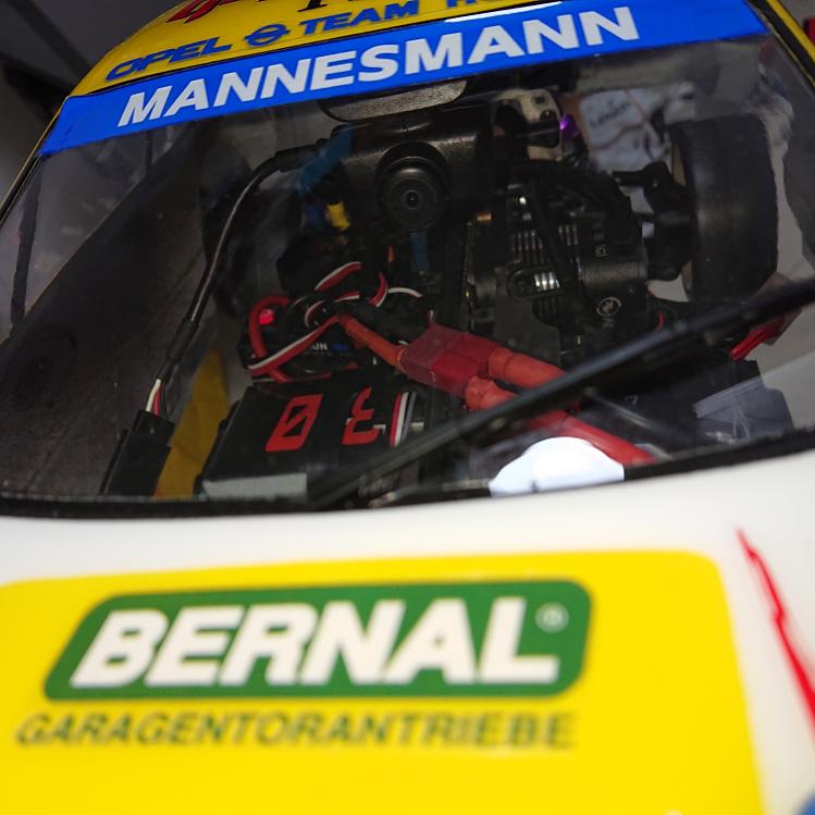

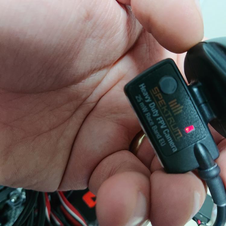

    הפעם הרבה, תמונות, פחות מלל.
ID:	150551Click image for larger version.
ID:	150552Click image for larger version.
ID:	150553Click image for larger version.

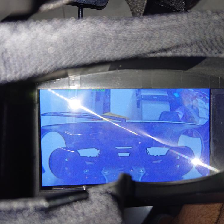

    ניסוי FPV ראשון שלי:
ID:	150555Click image for larger version.
ID:	150556Click image for larger version.
ID:	150557Click image for larger version.
ID:	150558Click image for larger version.
ID:	150559Click image for larger version.
    להסיע ב-FPV זה שונה. זה ממש מאתגר, ברמה כזו, שבסיבוב פשוט בתוך הדירה,אפשר לאמר ש"זחלתי".
    אני סקרן מה יקרה שאצא עם הרכב לשטח פתוח ושיהיה מקום לתמרן ביתר קלות.
    את המצלמה מחברים למערכת רדיו, מחפשים ערוץ עם המשקפיים וזהו Ready to go, זה סוג של P&P מאוד פשוט, השאלה באמת, כמה טווח יש לזה? אדע בהמשך.
    שי,
  24. #74
    מודיעין
    10,083
    1,390
    ברירת מחדל תגובה: KYOSHO TF2 Spider - סיפור אישי משנות ה-90
    תתחדש נראה יפה מאוד.
    אני חושב שהחופה יושבת גבוהה מידי
    היא צריכה להיות קרובה יותר לקרקע ולגלגלים
    מעבר לזה, איך אומרים בצבא: לטעמי מתנוסס דגל אדום מעל מה שאתה עושה כרגע.
    FPV ברכב זה דבר יחסית חדש
    עד לאחרונה, רוב המוצרים המשתמשים ב FPV הם מעופפים למיניהם
    יש כמה דברים שונים בין מעופפים לקרקעיים
    א. גלי רדיו מתנהגים שונה בסמוך לקרקע
    אני צופה שיהיו הפרעות ברמה מסויימת [מקווה שאני טועה]
    אני צופה שהטווח של רכב הנע על הקרקע יהיה נמוך בהרבה מאשר של מעופף באוויר [על הקרקע יכול להגיע גם ל 10-25% מהטווח באוויר]
    ב. באוויר חלק גדול מהתמונה אינו משתנה בין פריים לפריים [שמיים הם שמים קרקע היא קרקע]
    בעוד שבקרקע כל פריים הרכב זז, משנה זווית מתקרד/מתרחק מעצמים
    אני יודע שזה לא ממש מתחבר אבל יש צורך במצלמה איכותית ובעיקר במערכת שידור קליטה וצפיה איכותית ע"מ לקבל ולעבד את כל המידע...
    והדבר האחרון, לטעמי, שימוש ב FPV ברכב מהיר הוא הבעייתי
    חשבתי שאתה מייעד את ה FPV לסאמיט האיטי...
    הספיידר הוא רכב מהיר ולכן יהיה מאוד קשה להבחין במכשול לעבד את הנתון מהמסך ולהספיק להגיב נכון [אני לא מדבר על נסיעה בבית אלא בחוץ]
    עוד דבר: לדעתי, החלון של החופה, ישגע אותך
    כל טיפה אור ישתקף בחלון ויפריע עוד יותר לאיכות התמונה
    הייתי ממליץ להשתמש ב FPV בסאמיט ומשם להתקדם...
    ממתין לקרוא התרשמות איך הטווח של המערכת?
    רן ענבר
  25. #75
    Jan 2013
    פתח תקווה
    255
    26
    הודה 47 פעמים ב 42 הודעות
    4 הודעה/ות
    הסאמיט עוד לא מוכן לFPV, אני ממש מבולבול איך להתקדם עם זה ואיך למקם, אם לחתוך, אם לבנות, אם להוסיף סרוו שיעבוד על ציר, מלא שאלות שעוד לא עניתי לעצמי.
    בעיקר רציתי להתנסות, מעבר לבדיקה שהכל עובד.
    לגבי הגובה של החופה, הורדתי למקסימום שהצלחתי.
    אתה חד! ונגעת בדיוק איפה שמפריע לי, אני לא יודע כיצד להנמיך עוד את החופה.
    לגבי האיכות קליטה ( כי איכות תמונה יש באופן מפתיע ) , אני סקרן כמוך, אולי בסופש יתאפשר לי לצאת לפרוק קצת סוללות.
    בנתיים רואים יפה ואין פריזים או איטיות בהעברת הנתונים. הטווח שבדקתי לא היה ממש פונקציה בבית.
    כן היה לי חשוב לבדוק שהתדרים לא מחרפנים את המערכות רדיו עקב הכמות תדרים שרצים אצלי בבית, ממש הייתי בטוח שיהיה סלט והופתעתי לטובה.
    המיקום של המצלמה לא טוב, פשוט כי לא רואים מה קורה קדימה למטה, כדאי לנסוע טוב יהיה צורך להוריד את הזוית ולשחק עם הגובה. ההשתקפות מפנים כנראה גם תהווה בעיה, צריך הרבה מחשבה עם זה.
    Sent from my H9436 using Tapatalk
