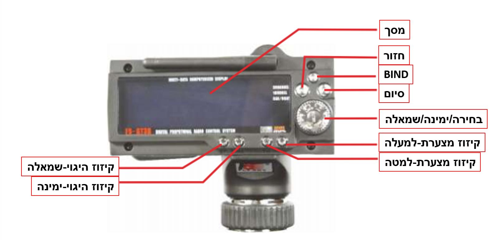

    אייך אני נכנס לקיזוז של ה servo ?

    איזה שלט יש לך?

    השלט המקורי עם המסך, כמו זה שקיבלת עם הרכב, להזכירך בעבר הרחוק ביקרתי אצלך בבית ובמעבדה המדהימה שלך :-)

    הכל טוב, השלט הוא :https://www.banggood.com/Flysky-FS-G...r_warehouse=CN

    אוי ואבוי...
    לפני שבוע עזרתי לגולש מהאשכול הזה:http://www.efly.co.il/forums/showthread.php?t=72804
    היו לו מגוון תקלות אבל אחת מהן לפחות נבעה מאיכותו הנמוכה מאוד של השלט הזה
    בשישור הבא, תמצא את מדריך ההפעלה של המשדר:https://drive.google.com/file/d/0B4m...53am9Gb3c/view
    בעמוד 12 יש הסבר על כפתורי המשדר
    קיזוז ההיגוי הוא 2 הכפתורים שמשמאל לגלגל ההיגוי
