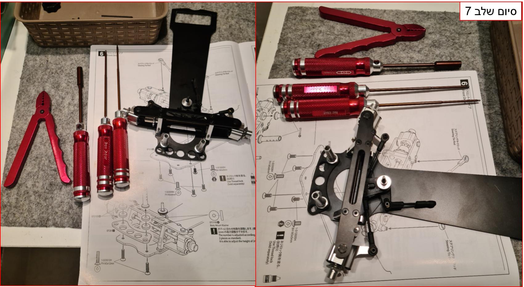

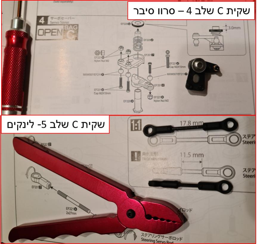

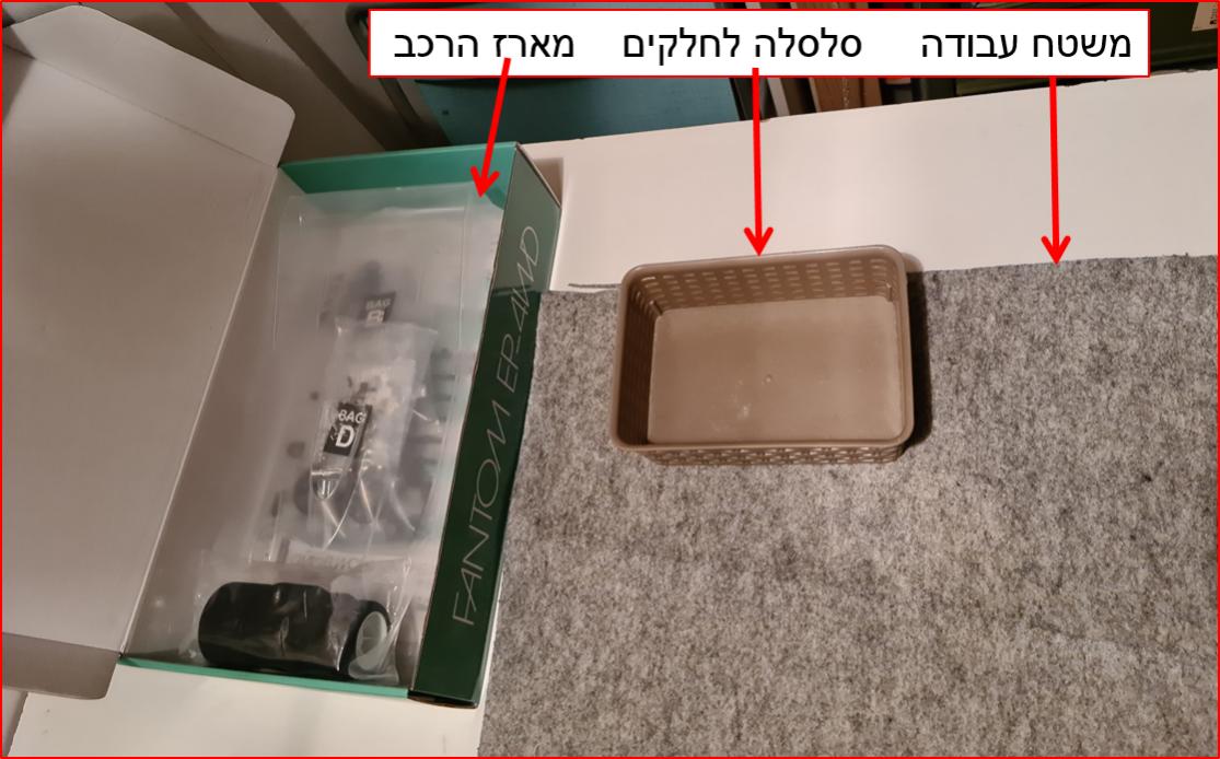

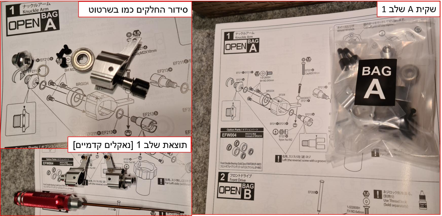

    הערתי את הילד משנ"ץ וגררתי אותו לעבודה
    מתחילים בסידור משטח עבודה:
    תפקידה של הסלסלה [גם צלחת או צלוחית יעשו את העבודה] הוא פשוט: לרכז את כל חלקי שלב הבניה ולוודא כי לא נשאר דבר בסיום השלב...
    אם נשארו חלקים כנראה שכחתי לשים אותם איפה שהוא...צריך לחפש.
