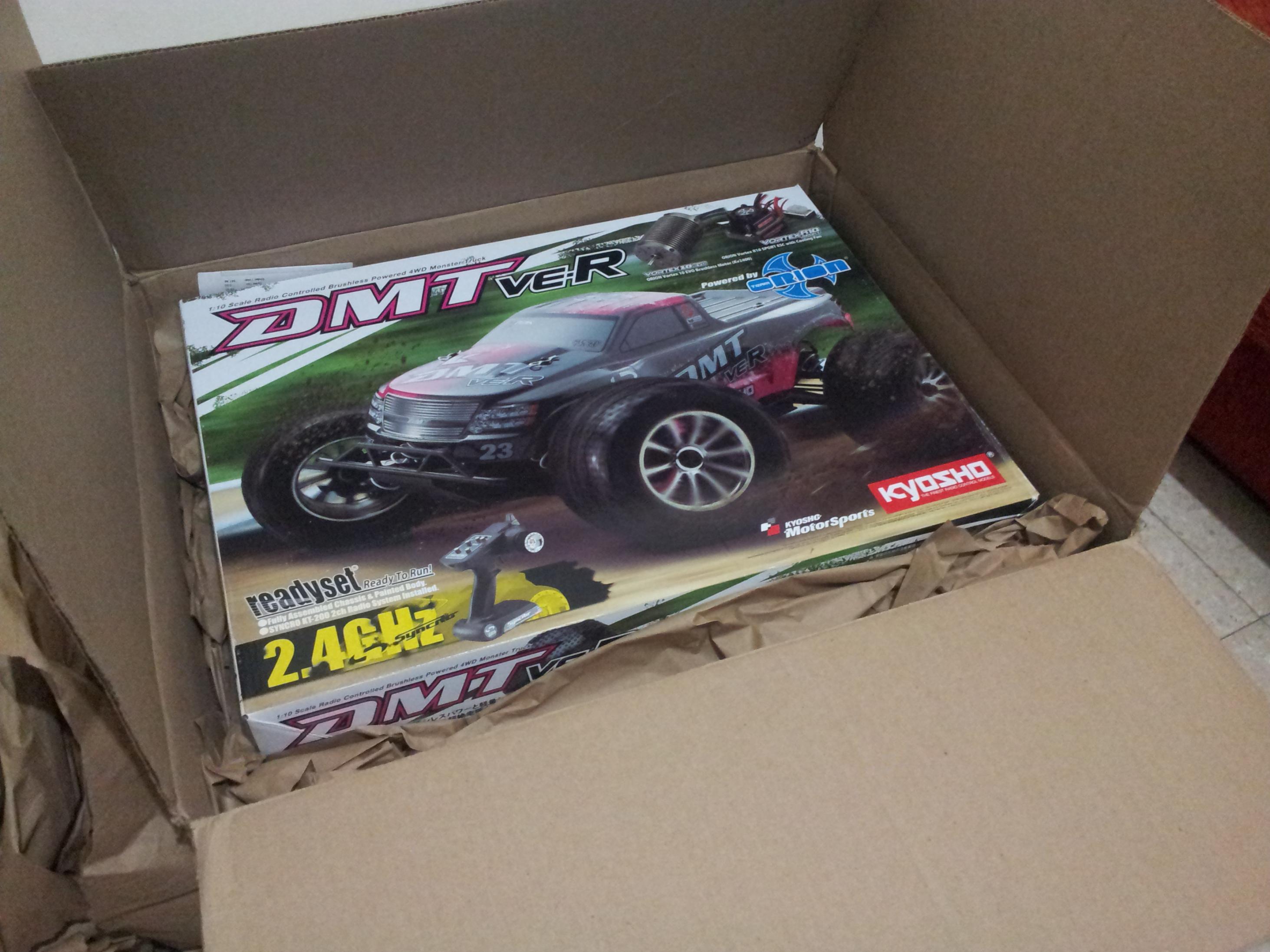

    החבילה שהגיעה נארזה היטב

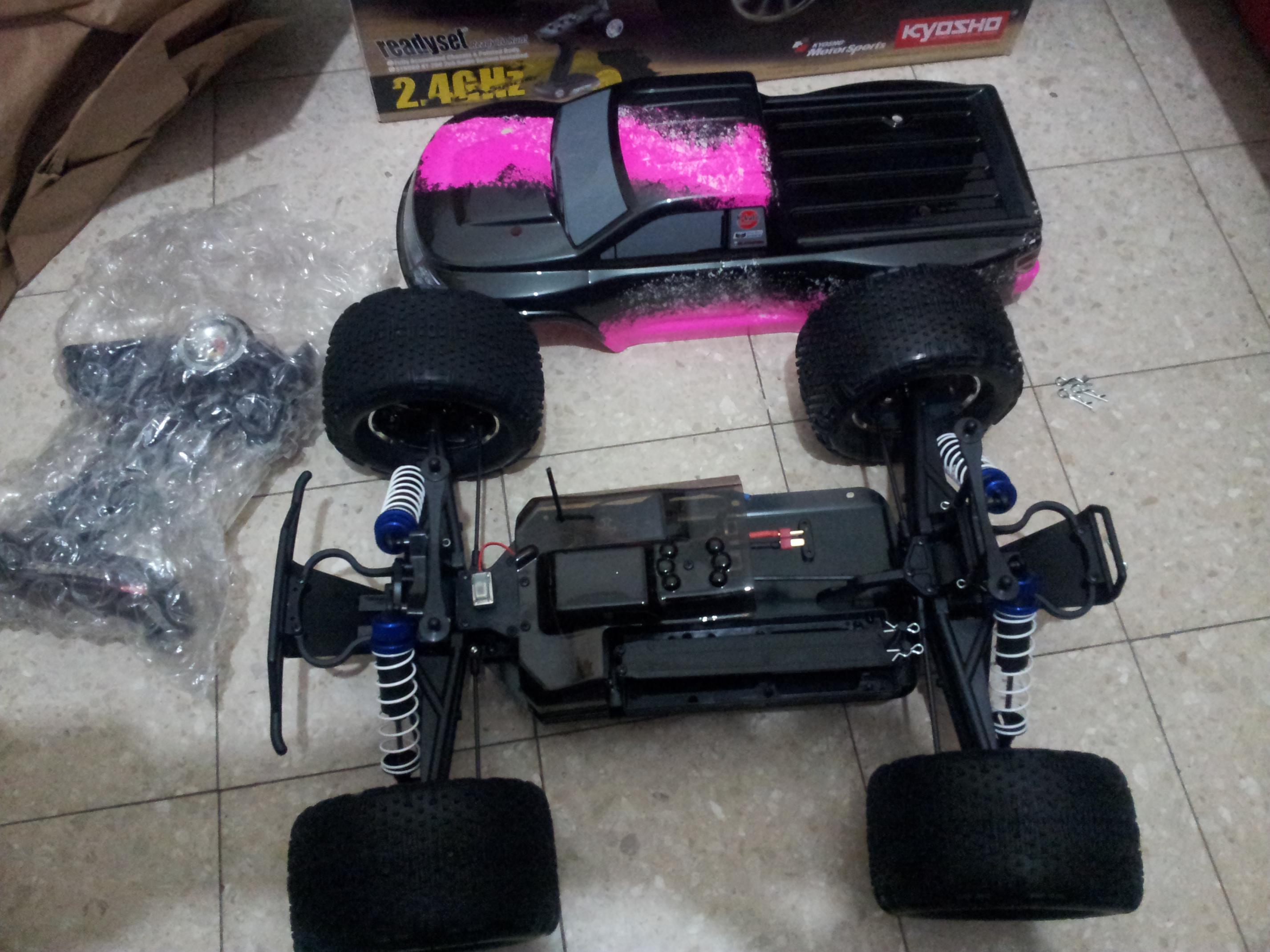

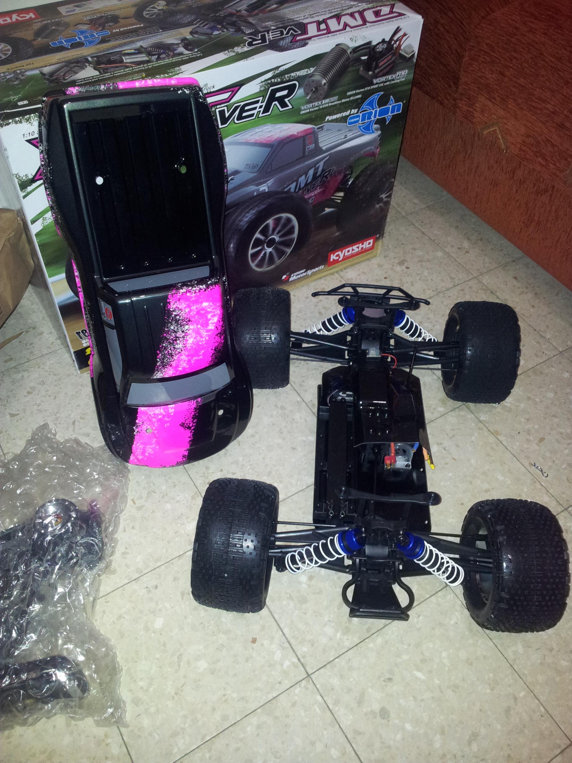

    מתחת לחופה - ללא חתן וכלה וללא מנוע

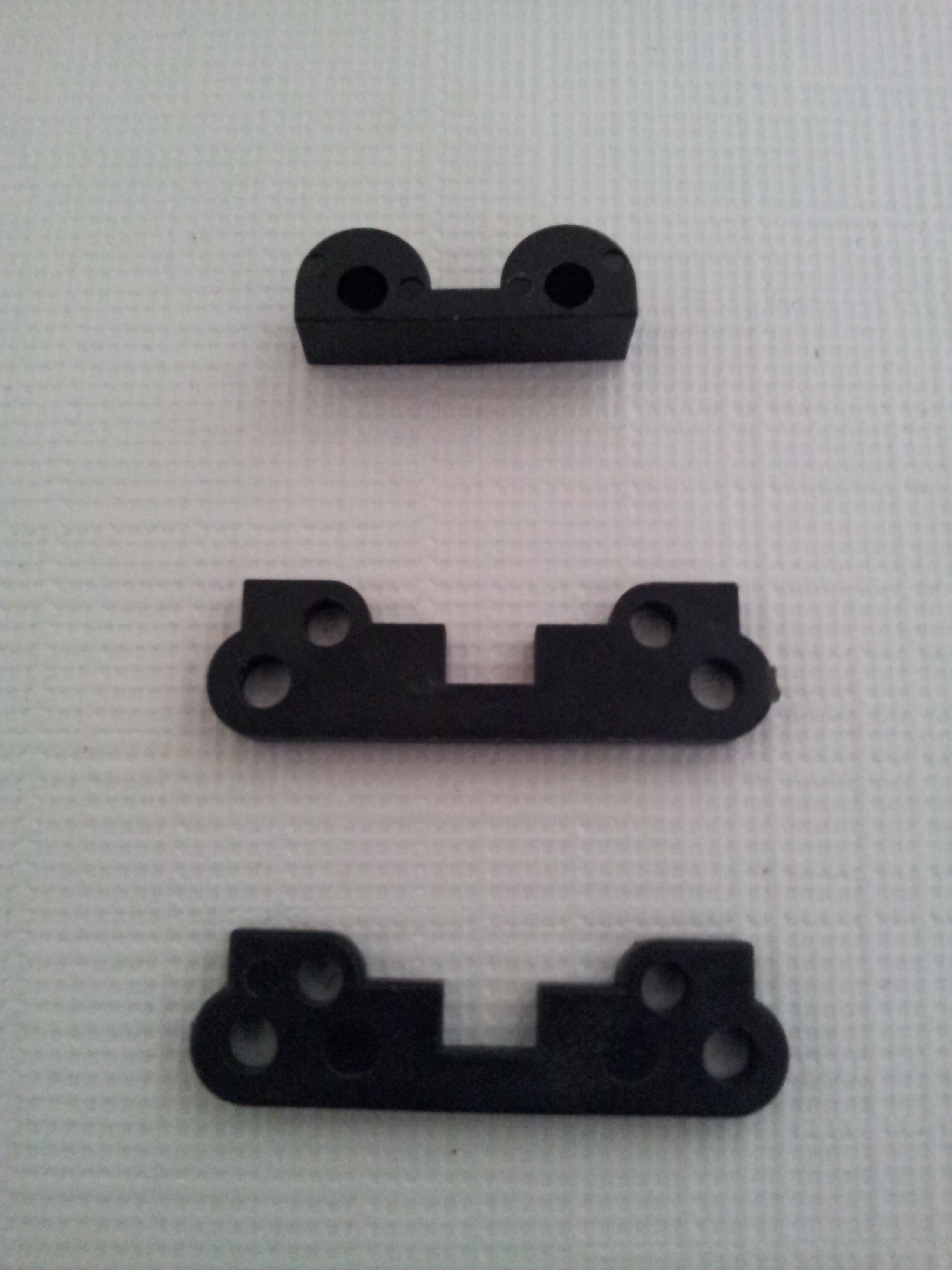

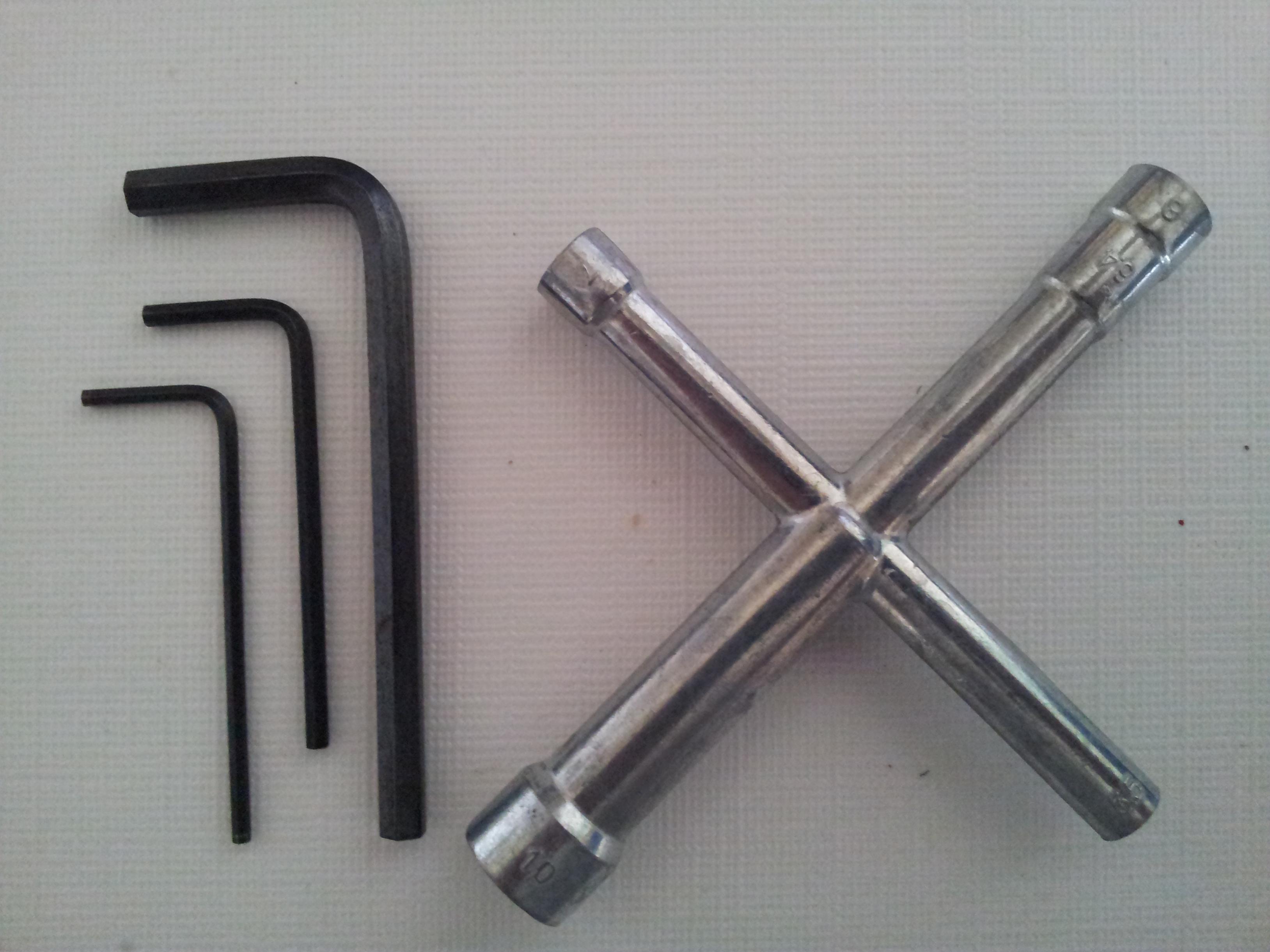

    כלים שכלולים בחבילה וחלקים ספייר מפלסטיק בצבע שחור
