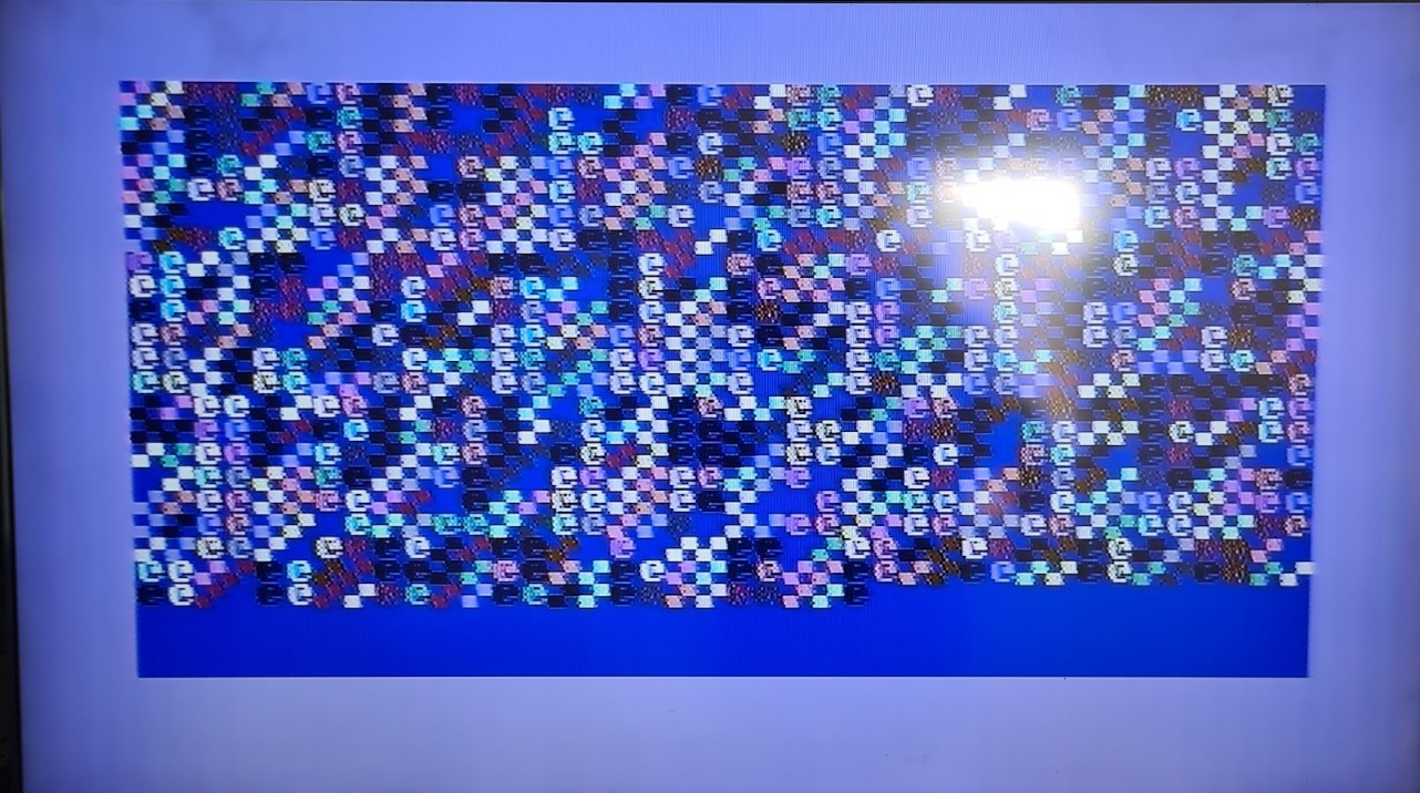

    נכנסתי למיני פרוייקט של תיקון קומודור 64 משנת 1983.
    קומודור 64 לוח אם
    צילום מסך של תקלה במחשב קומודור 64 משנת 1983

    ואם למישהו באיזור ראשון לציון יש את הרכיב 74LS08, רביעיית שערי AND והוא מוכן למסור, למכור, להחליף, יהיה מצויין.
    זה כרגע החשוד העיקרי בתקלה בלוח של המחשב הזה.

    מצאתי קופסת רכיבים שרובם מימי התיכון שלי
    בינהם גם זוג שמתאים בדיוק למה שאני צריך, מחר נמצא שואב בדיל נורמאלי ונראה אם זה אכן מקור הבעיה.

    עבדתי, כנראה לא מספיק בזהירות, עם שואב בדיל ידני והוא אכן שואב חלקית מאד את הבדיל אבל הצליח לשאוב פד אחד.
    את ההמשך אני אבצע עם סרט נחושת איכותי. הלוח הזה יוצר בשנת 1983, לפני 39 שנה, צריך להתנהג איתו בזהירות
