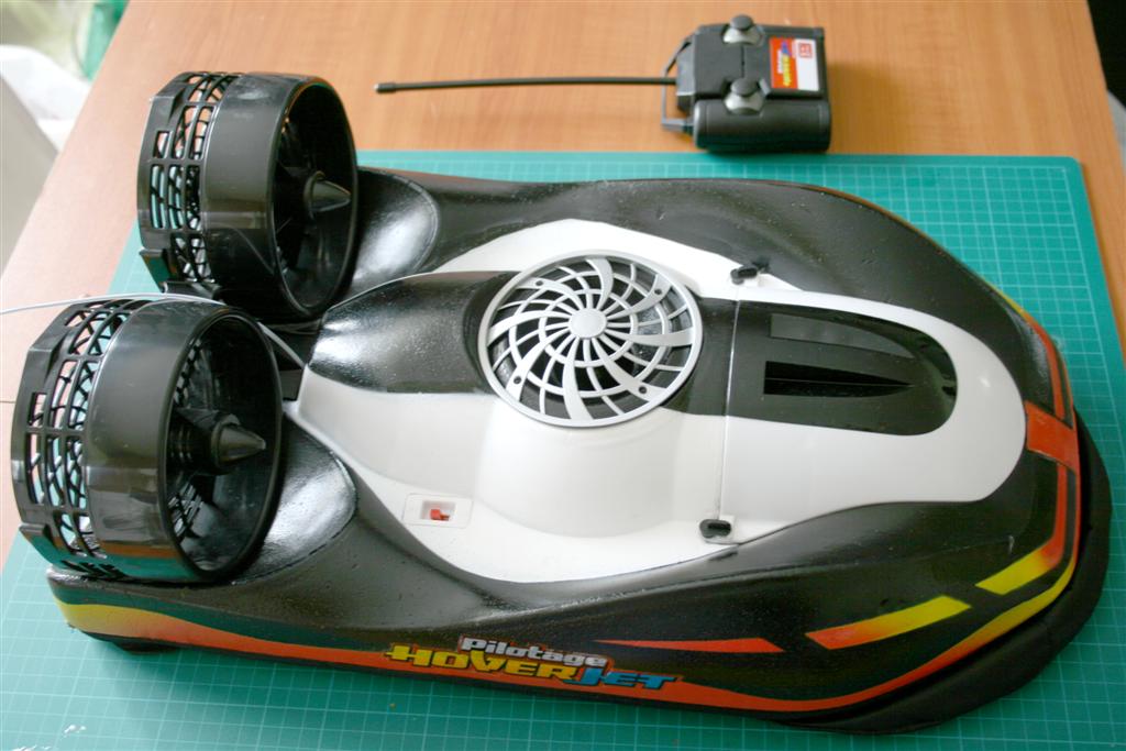

    הביקורת
    אתחיל בזה שרחפות על שלט הן כנראה תחום מאוד אזוטרי, ולא הצלחתי למצוא כמעט שום מידע בעברית על הנושא. באנגלית יש פורום בRCGROUP אבל המשתתפים בו כמעט ולא מדברים על צעצועים קנויים אלא על בניה ושידרוגים.
    בהמלצת עמרי הגעתי למוצר הזה: http://www.pilotage-rc.co.il/catalog.../10_20/RC8329/
    בהשוואה למגוון המוצרים שמוצע באי-ביי המחיר משביע רצון ביחס לגודל הרחפת, ולאחר שוידאתי כי מדובר במע' רדיו (ולא אינפרה אדום או משהו) ושהמידות נכונות קניתי את הרחפת הזו בסניף החנות בדרך מנחם בגין בת"א.
    מילה קצרה על החנות – למי שלא מכיר היא נמצאת ליד גשר מעריב. החנות מאוד אסטתית ונותנת תחושה של חנות לתחביבים הרבה יותר מהלוק המוסכניקי של רוב החנויות שאני מכיר.
    יש להם בתצוגה את רוב הצעצועים הנדירים שהם מוכרים כמו טרקטורים, מנופים, טנקים והרחפת הזו, וגם איזה שניים שלושה מסוקי וטיסני אינדור שאפשר לנסות בחלל החנות.
    דבר שהפריע לי אישית הוא המותג "פילוטאז'" שמופיע על רוב המוצרים שלהם, מה שמאוד הקשה עלי כמתחיל להעריך את טיב הטיסנים ומערכות הרדיו שלהם.
    אחרי שאני קורא כבר תקופה ארוכה השוואות וחוות דעת על מותגי התאגידים הרציניים זה אוטומטית הרגיש לי כמו חיקוי נחות, אפילו בלי שזה יצא מהקופסה. אני מודה שזה לא הוגן לשפוט ככה מראש (ע"ע קופטר איקס, הוביסיטי ועוד), אבל אני משתף אתכם בתחושה שהיתה לי.
    דבר נוסף ואחרון שאומר על החנות – באתר שלהם יש פירסום רב לנושא "כרטיס החבר" שניתן לצבור בו נקודות קרדיט בכל קניה ולנצל אותן בקניות הבאות, בפועל כשסיימתי לשלם וביקשתי את כרטיס החבר אמרו לי שלא אקבל נקודות על הקניה הזו כי "צריך לעשות את זה לפני התשלום".
    בעיני זה מאוד חבל שהמוכר לא דיבר איתי על זה בזמן, כי במקום שאני ארוויח מעט קרדיט אצלם – הם איבדו הרבה קרדיט אצלי.
    פתיחת הקופסה ובדיקה ראשונית:
    מידות הרחפת כפי שמצויין באתר הן 54 ס"מ לאורך, 35 ס"מ לרוחב ו20 ס"מ לגובה באיזור המנועים האחוריים (כשהכריות מנופחות, אחרת הגובה הוא 16 ס"מ).

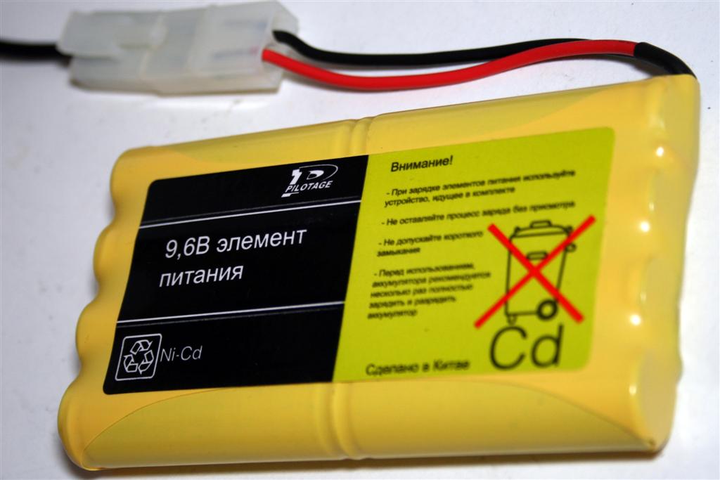

    באריזה מקבלים שלט וסוללת 9V רגילה, פק סוללת NICD 9.6V, מטען לפק הנ"ל וחוברת הוראות.
    הטקסט על הקופסה ועל הסוללה ברוסית, וגם חוברת ההוראות כתובה ברוסית, אבל יש לחוברת נספח באנגלית ובכלל יש בה איורים רבים ודי ברורים.
    לרחפת יש שלושה מנועים, אחד ליצירת העילוי ושניים שנוהגים אותה. על השלט יש שתי ידיות כאשר כל אחת שולטת במנוע אחד בהתאמה ומפעילה אותו קדימה או אחורה. אין סנפירים ואין סרוואים, רק ההפרשים בדחף בין שני הצדדים.
    ה"חצאית" של הרחפת לא עשויה גומי מנופח באויר, אלא מבד ניילון לכאורה אטום למים שמתנפח בהדלקת הרחפת וונשאר מנופח בהזרמת אויר מתמדת.
    על השלט יש כפתור חירום לעצירת פתע שעוצר את הזרמת האויר לתוך החצאית ובעצם גורם לרחפת להתחכך בקרקע. יש הערה בחוברת אבל היא לא מספיק בולטת לדעתי – לא כדאי לעשות את זה כששטים במים.
    על השלט אין כפתור כיבוי והדלקה, ורק כשמזיזים את הידיות נדלק לד אדום במרכזו. האנטנה שלו עשויה גומי עבה וגמיש, הוא די קטן בשביל הידיים שלי, אבל הידיות שלו מצופות גומי מחוספס שעוזר באחיזה.

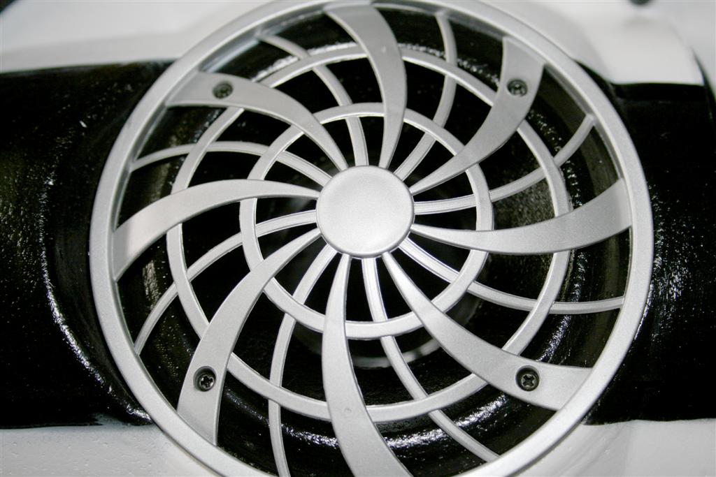

    גוף הרחפת עשוי קלקר (לא יודע מאיזה סוג), תושבות המנועים, ומכסה הסוללה עשויים פלסטיק ומוברגים אל הקלקר.
    במלאי שהיה בחנות יש רק דוגמא אחת של מדבקות שמקשטות אותה. הקלקר לצערי לא מושלם ונטול שריטות, והצביעה וההדבקה מגבירות את תשומת הלב לעובדה שהצעצוע הזה מיוצר בסין.
    בחלק התחתון יש מכסה פלסטיק עם פתחים לדחיפת האויר. קצת מדאיג אותי שכשמביטים דרכם פנימה אפשר בקלות לראות אלמנטים אלקטרוניים שנמצאים מאוד קרוב לתחתית הרחפת ועלולים להירטב בקלות.
    על השלט ועל תחתית הרחפת יש מדבקה שמציינת את התדר בו היא פועלת (27MHz). משקל הרחפת כולל סוללה הוא 102 גרם.
    בקרוב נסיעת מבחן והמשך הביקורת.

    ביקורת לאחר הריחוף הראשון.
    טוב חברים מדובר בצעצוע.
    הסוללה שלו החזיקה פחות מ5 דקות, ובשתי הדקות האחרונות זה ניכר בכך שכשמאיצים קדימה הכריות בתחתית מתרוקנות מאויר וכך החיכוך עם הקרקע עולה ומקשה עוד יותר על המנועים החלשים ממילא.
    הטווח המקסימלי שמדדתי הוא בסביבות 25 מטר, יותר מזה והמנועים מגמגמים כששולחים פקודות מהשלט.
    בהתחלה כשהנחתי אותה על הקרקע כל רוח קטנה הסיעה אותה לכל הכיוונים והיה די קשה להשתלט עליה.
    הסעתי את הרחפת על בטון חלק יחסית - מגרש כדורסל של בית ספר, ומדי פעם העברתי אותה על פני שלולית רדודה, ואין ספק שעל פני מים היא הרבה יותר כיפית וזריזה, אבל אחרי 5 דקות הסוללה התרוקנה, איך אני אמור להשיט כזה דבר???
    בעליות, מדרגות קטנטנות או אפילו זרדים שזרוקים על הקרקע - הרחפת נתקעת. אם עוברים בשלולית ויוצאים ממנה הבד שלמטה מתחיל לצבור חול וזה מאט את הנסיעה על קרקע יבשה.
    בקיצור אמפיבי שמפיבי - זה צעצוע די מאכזב, ובדיעבד עם כמות השידרוגים שצריך לעשות לו כדי שהוא יסע יותר מ5 דקות אני לא בטוח שמשתלם לקנות אותו. אפילו הMCX על סוללת תא אחד משומשת מחזיק יותר זמן בסיבובים בכל הבית.
    בינתיים אני אנסה למצוא סוללה עם אמפר יותר גבוה לטסט הבא.

    בתיאוריה אם אחליף את פק הסוללות הזה ל8 סוללות אצבע עם יותר mAh אקבל יותר זמן פעילות, נכון?
    ומה יקרה אם אשים סוללת ליפו 3 תאים?
    ברירת מחדל תגובה להודעה: רחפת?
    תלוי במנועים. בהאני בי FP שלי הוא נהיה ממש חזק עם 3 תאים אבל אורך החיים שלהם מתקצר ושמעתי על אנשים שרפו מנועים בלי שהספיקו להנות מהם.

    אתה רואה, אז היא עושה פיווט, נשרק'ה תעשה פיווט
    שים ליפו שני תאים, יתן לך מענה על הכל. או A123 שלושה תאים זה יהיה שוס
    ליפו שני תאים זה 7.4V, זה מספיק?
    כמה mAh לא יקלקל את המסביב?
